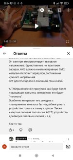

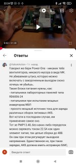

Доброго часу доби. Чи мав хтось досвід переробити цей блок живлення на іншу напругу.
Це серверний БЖ на 1300 Вт та вихідною напругою 48В і 27А. В моєму випадку треба налаштувати на 12.6В.
Знайшов деякі напрацювання у людей, але конкретного рішення не знайшов, як наприклад з Eltek Flatpak 1800w 48v. Згадую його не просто так, тому що намагаюсь провести аналогію переробки одного на інший. Нажаль мізків не вистачає, так щоб без " чарівного пендаля".
Далі буду доповнювати інформацією, що роздобув. Буду вдячний за будь яку думку стосовно мого питання
Під цим відео, в коментарях, пан Портер поділився посиланнями на гугл диск з схемами на РМР 13.48
Викладу тут, що було скачано+ sPlan8 для перегляду
Хто не має бажання качати та то вивчати- скину фото та зображення окремо, де виникло питання.

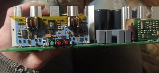

На БЖ є можливість підвищення напруги з 48-56. Підключається на розьем резистор переміний
Та на платі присутні три схеми керування. Дві з них схожі, але одна зібрана на кераміці і резистор виконані у вигляді напилення

Доброго вечора! Дістав я плату керування БЖ, але я так розумію з неї щось випаяли і замінили номінали кількох резисторів. Та й сама вона не на привичному контроллері. Впаяв, ввімкнув без транзисторів - імпульси є, дедтайм також, впаяв транзистори, напруга на виході короткочасно з'являється і блок входить в захист по перенапрузі (горить світлодіод O.V. Shutdown). Якщо в когось можливо є блок з такою-ж або подібною платою керування - скиньте, будь-ласка, фото номіналів відсутніх і замінених деталей на цій платі.

Якась у Вас ревізія невідома.
Фото моє і з гугла
