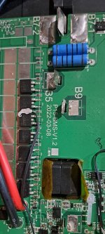

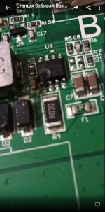

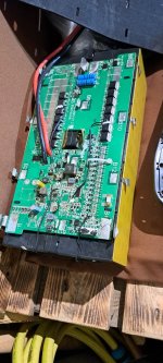

а що з рідною БМС? бо якесь питання незрозуміле.
плати можуть бути різні нать в однакових станціях. яку вам плату потрібно? на якому контролері?
дайте більш інфи- може що й буде
Влади
3 0
Потрібна саме така плата
стара вже не відновлюється бо нема прошивок
    357.2 Кб · Перегляди: 36
    308.6 Кб · Перегляди: 36

А чому випаяли проц? Чому вирішили що прошивка?
F.O.V
80 58
Він живиться 3,3в, з цих 5 вольт, стоіть ще 1117 на 3,3в, нібито не повинно було згоріти.......
