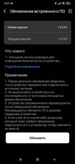

Відкатив прошивку з 1.6.2.87 до 1.6.2.81 і все супер

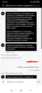

Відкатив через підтримку в застосунку. Якщо не хочуть через підтримку завантажувати минулу версію, потрібно писати їм до поки не попадеться нормальний оператор.
Бо в інших випадках будуть запевняти що прийде на пошту відповідь. Але вона не прийде
Є ще варіант прошити морду, але потрібно прошивка. Або ж міняєте проц на морді, шиєте, перевіряєте, бо якщо ваш проц захищений від запису і ви залиєте не ту прошивку буде біда
Мені з 4го разу попався норм оператор і дав доступ на пониження

Мені повезло більше. Мені одразу написали, що скинули прошивку 1.6.2.81.
Зайняло все менше 15 хв.

На даний момент мені допоміг довнгрейд через підтримку.

Була така сама проблема на моїй станції після оновлення прошивки через застосунок. З 1.6.2.81 на 1.6.2.87. Ємність станції начебто зменшилася вдвічі якщо не більше. Ще був цікавий момент коли станція під навантаженням то вона від 100% до 64% тримала нормально, а вже після 64% відсотки прямо танули на очах хоча навантаження не велике 200-250 Вт. Дійшовши до 15-16% вона вимикалась з помилкою Overload. Намагався калібрувати її заряд/розряд. Вона і заряджалася від 16% до 90% швидко, а від 90% до 100% як до оновлення. Навантаження при калібруванні було в межах 220-235Вт постійно але усі три рази станція дійшовши до 64% різко розряджалася і вимикалася на 15%-16% з помилкою Overload. Написав у підтримку і мені вислали стару прошивку яка була до оновлення 1.6.2.81. Я її встановив і почав заряджати станцію з тих 16% на яких вона дохла. На старій прошивці вона заряджалась більше 2 годин до 100%. Потім коли вже було навантаження і дійшло до 64% вона і далі нормально тримала заряд. Проблема виходить була в прошивці 1.6.2.87, хоча встановилась вона без помилок. Бачу що у багатьох людей була така проблема саме після оновлення до версії 1.6.2.87. Виходить що з нею все ж таки щось не так а не з девайсами.
