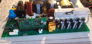

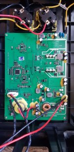

Привет!

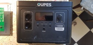

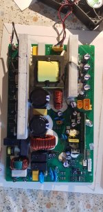

Принесли станцию OUPES S015
Станция новая, конец 2025 года.

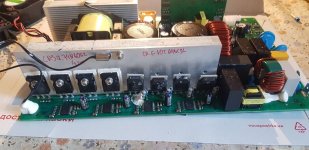

После встречки выгорело 2 ключа синусорезки, 2 ключа синхронника и один из 4 раскачки
Плата собрана хорошо, подписаны все элементы, но не сигналы:)

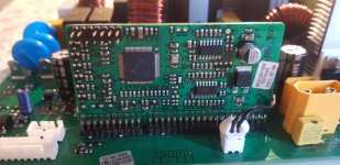

Инвертор управляеться с одной платы на проце tms320f28034pnt плюс 4 операционника 074t
Раскачку раскачивает драйвер EG3112
Синхронник и синусорезку NSI6602BD
Схема стандартая: раскачка, транс, конденсатор 680нф, синхронник, 2 кондера, синусорезка.
Заменил мелочевку, распаял раскачку, заменил NSI6602
На затворах раскачки сигнал с очень низккой скважностью - просто пики.
Распаял синхронник - то же самое.
На накопительных конденсаторах 18 вольт вместо 400
Лампочки весело мигают, ошибок нет.
На затворах синхронника есть импульсы и попытка что-то выпрямить.
На драйвере раскачки напряжене 13.5. На его входах такие же короткие импульсы.

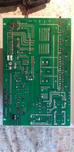

Откуда на него идет сигнал не нашел. Плата многослойная, дороги ныряют на 2 слой и уходят куда-то под металлизацию.
По идее должны приходить на ноги субплаты, но не звонятся.
На драйверах синусорезки и синхронника есть +5 и +15
Проверил конденсатор на 680нф после транса - ноль эффекта.
И я в тупике.
По идее (на других устройствах так) если проц не видит шину 400 В он должен выдавать сигнал с большой скважностью, чтобы накачать кондеры.
А тут все наоборот.
Такое впечатление, что или где-то в цепи генерации сигнала на драйвер раскачки что-то сдохло, или повреждена прошивка на проце.
Кто то чинил такие станции?
Были подобные ситуации в ремонте?

О, было то же самое абсолютно. Но вся сила была целая, в целом все было целое. Но не надувалась HV банка, и в целом не было раскачки. Решилось ничем, целый день ушел на эту плату, причина найдена не была, и была просто взята плата с донора. А эта плата так и лежит где-то на работе среди плат

Ну я не одинок, значит:)
Попробую посмотреть что на операционниках по сигналам. Может это они подохли. Хотя странно это все.

О, знайома плата!
Там, у внутрішніх слоях, доріжки відриваються від переходів, куди встромляється субмодуль. Якщо модуль трохи притиснути/нахилити, то контакт з'являєть.
Десь в мене була частково змальована розпіновка, може знайду - тоді викладу. Колупав таку плату майже рік тому і вона теж була місяць-два, як з крамниці. Прийшла з пробитою силою, імпульси на затворах наче є, але не завжди, думав, що просто щуп на осцилі відходить, перепаяв транзистори, а вони знову згоріли (тепер більша кількість, ніж спочатку). Довго грався - визвонював сигнали і клав перемички, а кинув, коли перемичок стало більше двадцяти штук, при тому, що кілька сигналів так і не зміг видзвонити. Станція була типу українська - з того часу, окрім "Буревію", українські станції в ремонт не беру.
Доречі, проблема в них швидко прогресує (особливо, коли з платої працюють).
На фіг! Видавай, поки не пізно. Коли витратиш на неї тиждень часу і пару комплектів нових транзисторів - буде гірше. Навіть як зробиш - де гарантія, що не відвалиться щось в іншому місці, одразу після доставки станції до її власника? Воно мертвонароджене - працювати таке нормально не буде.

Мое ничего не погорело - не успело просто:).
Я таки нашел линии от драйвера раскачки. Приходят на субмодуль на сборку триггеров шотки.
На входах у нее такой же странный сигнал...
Думаю приехала прошивка проца.
Потратил дней 5, устал от нее.
Спасибо за совет!
Уже собрал на выдачу.
