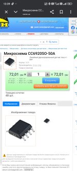

Скоріше датчик струму. Але у нас не прийнято вказувати ні корпус ні змальовувати призначення виводів... То ж вгадуйте без мене :)
Переглянути вкладення 5843
так, там стоять датчики струму на 50А, які саме вже забув)
