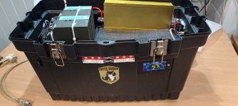

Цікаве рішення з намотуванням дроселя.

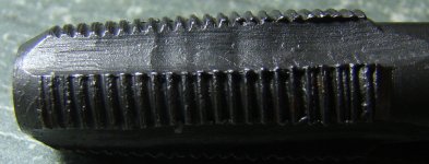

Заміри тестером та пайка майстра після вживання 0,75
