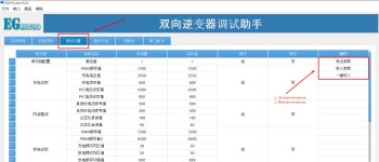

Прикріплюю те - що начитав:
EG8026, EG1615 - станція AP1000
EG1615 - станція AP2000
Програма для перегляду та редагування цієї "вундер-вафлі" - назва - EG1615_Lite (поклав в архів)
В ній 2 основні вкладки: Інформація про пристрій та Розширені налаштування.
Підключився до контролерів J-Linkом
Вкладка інформация про пристрій має тільки ручний ввод параметрів
(я зробив скріни та зкормив Геміні, щоб таблицю зробив/ла)
Вкладка розширені налаштування (за що дякую) має імпорт/експорт параметрів
(в моєму архіві на скрінах виділив кнопки)

Не дочекався, поліз сам в налаштування.
Дякую, Tereha, за ваш відпис, Але:
Приїхав новий 8026, його запаяв, підключився до нього.
По суті як воно працює. (як я поняв). Є два конфіга:
№1 - Конфіг дефолтний
№2 - Конфіг користувача
Спробував на дефолті включити інвертор (хулі, 8026 брав 2шт з запасом 😆)
Все включилось, все працює...:
- При підключенні навантаження пристроєм лампочка 100Вт (реальна 86Вт) - на дісплеї пише 270W.
Включаю лампочку на 500Вт (реальна 460Вт) - пише 1380W.
І звідси всі витікаючі: не правильна заповнення шім, все мігає і т.д. + звісно, коли дав 1кВт - ОВЕРЛОАД
(хоча станція то 2600W MAX).
Думаю, поняв, відключив модуль - пішов до компу.
В мене (і вже у Вас) є дамп з AP1000. В ньому записані коефіцієнти до:
Калібрування напруги мережі = 4179
Калібрування напруги шини = 2791
Калібрування вихідної напруги = 4125
Калібрування вихідного струму = 1800
Калібрування струму датчика Холла = 2230
Та (важливо) Конфігурація інвертора поставити = 1 (по дефолту = 0 )
(1 = працюємо по налаштуванням користувача, 0 = по дефолту)
Тобто 0 міняємо на 1. І записуємо всі нові значення, потім можна перевірити Read All.
Записав, підключив станцію - все ОК (майже)
Станція працює, адекватно заряджає банки, бачить вихідну напругу та навантаження.
Вже зібрав її, та відправив на тести...
Але ж, то ми колупалися в "Основних налаштуваннях". (змінили 6 строк)
А тут же є ще Друга сторінка "Розширені налаштування":
І тут, щоб я не робив, скільки би раз я не ткав на ту кнопку - записати, записати все, імпортувати і т.д. - дані зберігаються до першого ж відключення чіпу від живлення.
Після перепідключення - болт, друга сторінка у дефолті. Не можу по суті записати у енергонезалежну пам'ять, тільки в РАМ...
Почитавши що там - Вихідна напруга, Вихідна частота, Постійна потужність та постійний струм, Перший рівень захисту від перевантаження, Другий рівень захисту від перевантаження і там ще багато чого.. -
По факту станція повністю працює, все норм - але прийнялись калібровки та налаштування під внутрішні датчики A-Power, а весь захист - на дефолті.
Як би то не кайф.
Якщо хтось є розумніший, ткніть носом - куди та як клацнути?)
Дякую за увагу, гарного вечора 😉

Теж зараз граюсь з EG8026. Мав ту ж проблему що Advanced settings записуються лиш до першого зняття живлення або ресета чіпа. Не міг змінити напругу з 220 на 230В. Написав в техпідтримку EGMicro але одразу як написав сам розібрався. Називається читайте інструкцію. Там написано що треба виставляти біт в строці Inverter comfiguration : 0 - custom area, 1 - default. Коли виставив 0 то все записалось і при знятті напруги зберігається. Але напруга так і не змінилась. Всерівно видає 220. Ще розбираюсь
romanyarovyi
24 74
Вже написав в іншій темі але напишу і тут щоб закрити питання. Так як ми міняємо мікросхеми і налаштовуємо то дефолтні налаштування нам не підходять. Тому потрібно брати користувацькі. Для цього в трьох полях мають бути виставлені нулі. Це Inverter Configuration в Device information обох чіпів (EG1615 і EG8026). А також Inverter Control Parameters / Inverter Configuration Page Selection в Advanced Settings EG1615. Не забуваємо зберігатись через Save all. Після цього я зміг змінити напругу з 220В до 230В.
158 174
Може варто створити окрему тему по зв'язці EG1615+EG8026 ?
Немає сенсу, люди будуть заходити і створювати теми як відремонтувати якусь станцію в якій стоять EG 😅 . Думаю записати відео, закинути на Мега чи Ютуб і закинути посилання, бо багато людей пишуть про допомогу, бо сама програма крива і криіо працює з розширеннями та масштабом
