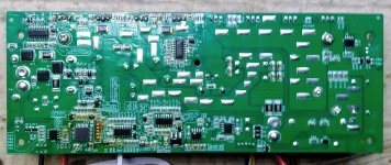

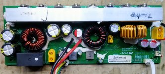

    3.3 Mб · Перегляди: 14
    4.7 Mб · Перегляди: 12

збільш розмір
    2.4 Mб · Перегляди: 15
