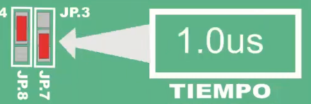

IGBT, дедтайм дцумав сконфігурувати на 1us, але забув і ввімкнув. Ввімкнувся на штатних налаштуваннях, синусоїда по осцилографу чиста. Лампу 100 ват звживлює, більше навантажити поки не можу, бо тестував від лбж
Поки це все читав про егшку, на егс наче чк реалізовано фізично захист, щоб керування не пересікалось і не було пробоїв.
справа навіть не в EGS, якщо припустимо для IGBT виставить занадто короткий дедтайм, то є дуже великий ризик , що в то в якійсь момент перехідні процеси в транзисторі не встигнуть завершиться і піде наскрізний струм
і EGS на цю ситуацію вже ніяк не вплине.
Andr1k
70 64
Тому я поставив 10кОм а ще думаю все ж таки поставити 1us, тим паче я егс поставив через панельку.
