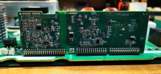

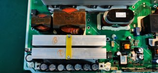

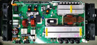

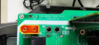

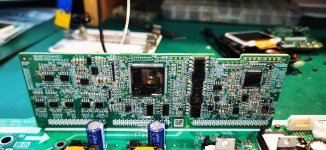

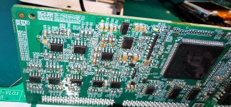

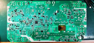

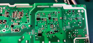

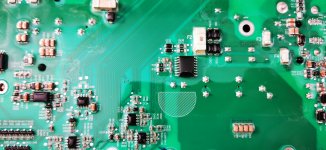

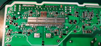

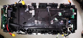

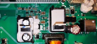

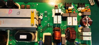

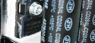

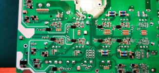

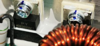

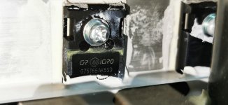

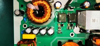

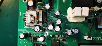

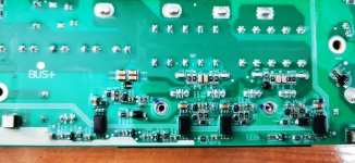

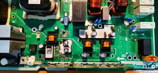

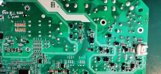

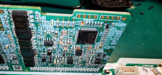

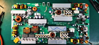

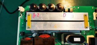

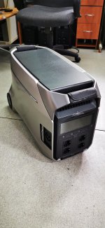

Для общего ознакомления выкладываю фотографии Delta 3 Pro.
И так-же прошивки инвертора и DC платы.
Прошивка дисплея залочена*.
До платы БМС не добрался, так как там многое на герметике. а ЗУ клиента.
Фотографии инвертора:
IMG 20250917 084426IMG 20250917 092112IMG 20250917 092133IMG 20250917 092138IMG 20250917 092144IMG 20250917 092202IMG 20250917 092221IMG 20250917 092230IMG 20250917 092237IMG 20250917 092242IMG 20250917 092400IMG 20250917 092443IMG 20250917 092528IMG 20250917 092554IMG 20250917 093522IMG 20250917 093554IMG 20250917 093601IMG 20250917 093623IMG 20250917 093638IMG 20250917 093645IMG 20250917 093709IMG 20250917 093758IMG 20250917 093817IMG 20250917 105148IMG 20250917 105749IMG 20250917 105807IMG 20250917 142242

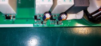

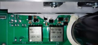

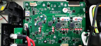

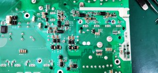

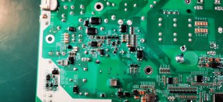

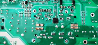

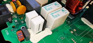

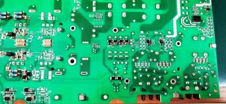

Фотографии DC платы:
IMG 20250917 105845IMG 20250917 105910IMG 20250917 105942IMG 20250917 105949IMG 20250917 105957IMG 20250917 110008IMG 20250917 110021IMG 20250917 110031IMG 20250917 110036IMG 20250917 110044IMG 20250917 110132IMG 20250917 110209IMG 20250917 110227IMG 20250917 110251IMG 20250917 110256IMG 20250917 110601IMG 20250917 111142IMG 20250917 142235
Плата дисплея:
IMG 20250917 113320
Другие фотографии:
IMG 20250917 112754IMG 20250917 140623IMG 20250917 140641

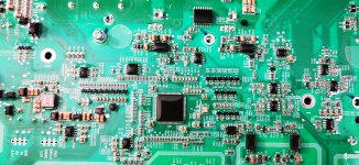

Драйвер (Маркировка UC23513B):
IMG 20250917 111938

Здравствуйте. А какое имя у микроконтроллера U18. У меня стоит GD32F303ZGT6 и у него размер дампа должен быть 512 или 1024Kb (по крайней мере так указывает программа J-link). Прошу уточнить знающих. Или я ошибаюсь?
F.O.V
102 84
Сеггер так каже......
    29.6 Кб · Перегляди: 51
arhimag777
86 74
Здравствуйте. А какое имя у микроконтроллера U18. У меня стоит GD32F303ZGT6 и у него размер дампа должен быть 512 или 1024Kb (по крайней мере, так указывает программа J-link). Прошу уточнить знающих. Или я ошибаюсь?
Добрый день. Стоит GD32F303ZGT6, она на 1MB. На данный момент есть еще 2 выгруженных прошивки с U18, но выгружал на 256KB т.к. внизу все равно только FF стоят.

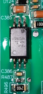

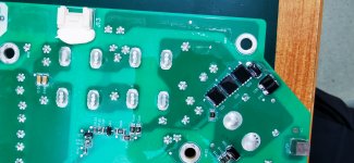

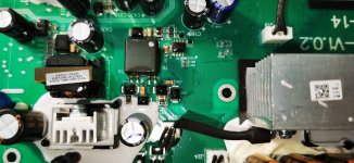

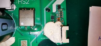

Не підскажите маркування маленької шестиногої мікросхеми(поруч з нею стоїть п'ятинога). Вони стоять біля основної процесорної плати. Спасибі!
    2.1 Mб · Перегляди: 18
    2.2 Mб · Перегляди: 17
