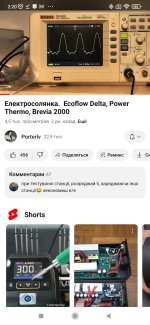

Ось маю заміри сигналів до дросіля і після.
Це відновлена мною плата, на якій вибухали транзистори на зарядці. Причина у реле ry2- було залипше по одному з контактів. Тому і написав те що вище. Проміряв форми сигналів, щоб з'ясувати що не так з іншою станцією. У неї був такий же випадок як і у Вас на одному з відео.
Не встиг розібратись- плату інвертора забрали
Мій випадок
То воно мене і муляе, це питання з формою вихідних сигналів. Багато інфи перебрав, щось навіть зрозумів, но чіткої відповіді нігде не знайшов.
