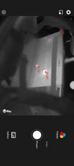

Хлопці всім привіт! Прийшла станція ecoflow delta 2max зі скаргою overload 50hz на 220, заряджається, морда працює, ну типовуха подумав я і взяв її... Дістаю плату і на здивування, ВСЕ ЦІЛЕ так стоп подумав я, починаю лопатити, випаяв всі транзистори поперевіряв їх всі драйвери замінив, реле перевірив ну все є, не прикопаєшся, починаю далі дивитись і знаходжу операційний підсилювач гріється біля процесора, їх там 5 штук один інколи виходить з ладу, взяв замінив а йому 0 на масу як грівся так і гріється, ніхто з таким не зіштовхувався? 20716

Майже всі зіштовхувалися. Вас навчити користуватись пошуком по форому?

PXL 20260421 080554628MP2дякую за допомогу, знайшов стабілітрон в обриві, маркування zd1 може хтось підкаже номінал? плата інвертора ecoflow delta 2max Mr310-psdr-v.1.0.5 знаходиться зі сторони розеток

Перевірте яка напруга там на ніжках стабілітрона і +- можна зорієнтуватись по напрузі. І витріть лак з нього там 100% є маркування під лупою чи мікроскопом видно, лак стирайте під термофеном щоб не стерти сам надпис
