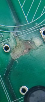

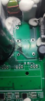

Принесли на ремонт цей девайс з діагнозом не заряджається і не видає 220. Розібрав, КЗ по високовольтному конденсаторі. Випаяв все що можна, КЗ не пропало.Взяв лобораторник, підпаявся на виводи конденсатора, дав 1 Ампер струму. Тепловізором глянув що гріється в районі дроселя. Випаяв дросель і вуаля, міжслойне замикання плати. Зачистив, залив лаком. Зібрав, запрвцювало, еле замітив що не вмикається чомусь вентилятор. Перелопатив схему керування з двох транзисторів і обв'язки до контроллера наче все норм. Походу чогось контроллер не дає команди на запуск. Чому контроллер не дає команди на запуск, радіатори гарячі, руку довго не протримати?

Це як помер, всі функції працюють, а от команди на вентилятор нема, здається ще на екрані значок ще повинен бути. А які взагалі умови увімкнення вентилятора? Термодатчика на радіаторах нема, тільки на бмс, знач повинно по потужності спрацьовувать?
