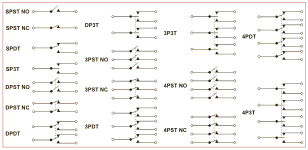

Де можна купити реле CHI05-V-212HA2, або чим можна замінити?
302 438
210H-2AH-F-C-12VDC таким можна, тільки можливо прийдеться підібрати резистори в ланцюгу обмотки, зменшити опір.

Загугліть даташит на своє, подивіться параметри, габарити, кількість і тип контактів і беріть любе аналогічне.
