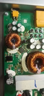

На працездатній станції та при підключеній АКБ був на "гарячу" встромлений сигнальний шлейф з плати сонця в силову (субплату з процесором).
Апарат перестав подавати ознаки життя)
КЗ по лінії 5В на стороні сонця та на субплаті також.
По сонячній стороні "вийшли з чату" U9 U12 U13 U14. Це TP181 і TLV3201 (Якщо помиляються - виправте).
По силовій дісталося одній STK-PL біля транзисторів синусу.
Все було демонтовано = КЗ пропало.
Замінено обидва датчики струму та деталі по сонцю.
_
І почалося найцікавіше: станція ввімкнулась \ вихід є і потужність відображається адекватно \ байпас працює \ зарядка сонця працює і відображається потужність правильно \ зарядка від мережі працює АЛЕ потужність на індикаторі станції сильно занижена!
При споживанні 1,6 кВт станція показує 400Вт приблизно
На Fast режимі споживання 3,3 кВт (!!!) а показання станції близько 500-600Вт
_
Замінені для тесту ще раз обидва датчики струму та ОУ на субплаті куди приходять від них сигнали та перевірено всю обв'язку поруч.
Опорна напруга з датчиків як і має бути.
Робилося скидання БМС.
Ситуація не змінилася зовсім (((
