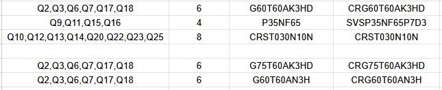

Доброго дня, зайшла одна така станція, але вже була в ремонті, і ставили аналоги, можете підсказати які елементи там стоять в оригіналі? Бо все перемішали, і не можу зрозуміти де який елемент повинен стоять. В синхроннику та IGBT
302 438
Доброго, якщо це каляска велика, там 4 мосфети синхронника здається cr micro 80n65, та 6 igbt 60t60 або можна 60n65f ставити, теж добрі.
MOSFET-транзистор CRJQ80N65F — 650 V, 43 A, 77 mΩ, TO-247
YGW60N65F1 — IGBT 120A / 650V (TO-247)
IGBT транзистор CRG60T60AN3H (CRMICRO, 600V / 120A, TO-3P)
