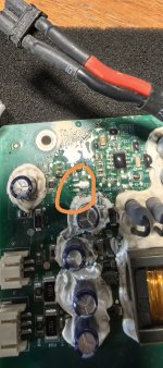

Стоїть плата mr310-uv-mppt-v3.0.1. Попередники так ремонтували для ЗСУ що детальки десь подівали. Можливо в когось є фото плати цієї ревізії. Фото приклав не вистачає процесора та якихось 8 ногих мікросхем на перший погляд. Можливо щось ще знято.

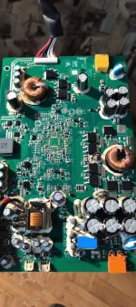

Щось типу так вийшло.
А взагалі, пишіть списком позиційні позначення які цікавлять.
Бо лак сильно відблискує, багато не нафотографуєш

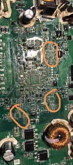

Відсутні U4, U12, U13 та Q19. Наче як і Q2 повинен бути. Його також немає. Назву процесора знайшов то його назва не треба. Дякую за увагу.

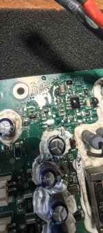

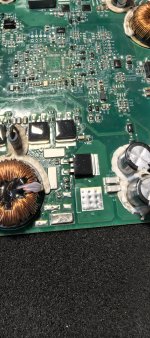

IMG 20260317 080222IMG 20260317 080307
Ще не додивився. Повний перелік: q19,U12,U4,U11,U13,U9,Q2.
