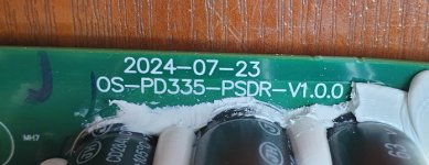

Станція EcoFlow Delta 3 попала до нас в ремонт. Вмикається, через 5 секунд з'являється помилка ERR022 та вимикається. Як показали заміри, маємо КЗ по живленню, спричинене вийшовшими з ладу транзисторами розкачки. Драйвера вціліли, транзистора замінили - все працює. Але на нашому форумі я не знайшов резервної копії станції, коли місяць назад була така в ремонті по софту. Тому викладаю все, що можна було прочитати програматором ST-Link.

- плата інвертора OS-PD335-PSDR-V1.0.0 2024-07-23 має на борті для процесори U19 та U11 по високій та низькій напрузі.
