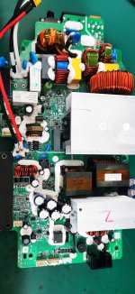

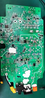

Добрый день.
Нужна помощь в поиске неисправности.
Пришел на ремонт дельта 3 1500 с выгоревшей дорожкой и пробитыми транзисторами.
Плата OS-PD306-PSDR-V0.1.3 2024-08-05
Заменил все транзисторы по высокой части (q3, 4, 5, 6, 8, 13), были пробиты по одному плечу. Заменил сразу все.
Заменил резистор r34 на 10W200R

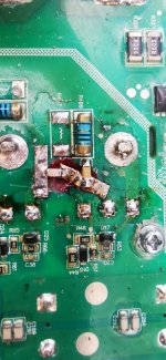

Восстановил обвязку и прогар, между стоком и истоком транзистора q8
Теперь о неисправности:
Плата стала стартовать, но при включение выхода по 220 на 1,5-2 сек включается 220В и на розетках он присутствует (даже успевает отдать нагрузку, подключал лампочку на 100Вт). После инвертор сам вырубает выход и на дисплее мигает 50Гц.
Если включать плату на зарядку через 220В, щелкают реле но зарядка так и не идет. Реле перещелкивает примерно каждые 20сек.
Сгоревших элементов больше не обнаружил, для проверки заменял реле (оно было подгоревшим), токомерку ct1 с донора, драйверы u5, 1, 2.
Прошивал микроконтроллеры u14, 28.
DC-DC часть работает исправно.
Все эти манипуляции не исправляют ситуацию, нужны советы в чем возможно проблема.

Драйвери 7113 перевірені запаяли? Бо на ринку підробки, ставте ir2181s. Щодо зарядки- ретельно перевірте обв'язку 6602, там резистори 10 Ом киснуть. Подивіться вихід осцилом, чи красивий синус. В мене була така в гостях, 16 транзисторів, 8 драйверів, трохи розсипухи. Після прошивки процесорів обов'язково оновлюйте ПЗ через додаток, інакше воно норм не працює.
Скільки напруга на банках при зарядці та роботі інвертора?

Дайвера 7113 заказывал с Али, из этой партии уже ставил (работают нормы). Обвязку вокруг драйвера 6602 проверил, все ли низко омные сопротивления целые. к моменту включения форма сигнала ровная, без искажений. Так-же к моменту включения напряжение в банках до 380В поднимается. В режиме зарядки проверить нормально не выходит, напряжение на банках поднимается на доли-секунды (примерно до 300В) и вырубается. Реле только щелкает раз в 20 сек. Даже сигнала нет на затворах.
Еще прошил обе микрухи, результата это не дало. По облаку обновления нет.
302 438
Ця модель - точна копія дельта2, всі болячки дуже схожі, читайте теми про неї, про міжшарові обриви до реле, про замикання високої та низької в середньому шарі, про операційники Тр2412, які детектять вхідну та вихідну напругу і ще багато всілякого.

Добрый день, подскажите номиналы smd конденсаторов в образке между стоком и истоком транзистора q8
