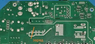

Есть зарядная станция EcoFlow Delta 2 Max с такой проблемой. Не хотела заряжаться при этом инвертор всё работает ,выдаёт 230В.Видимых повреждений ,пробитых элементов на основной плате не обнаружено .Всё чистенько и красиво. После всех замеров и прозвонки упёрся в микросхему TP181A3-CR на процессорной плате. Пробита между собой 4 и 6 нога на коротко. По обвязке низкоомные резисторы целые .Микросхему демонтировал, короткое ушло .Поставил на замену с донорской платы .Собрал всё до кучи ,включил ,зарядка пошла ,в Медленном режиме ,выставил, через приложение 600Вт . Всё Ок! Ну и подумал ,что ремонт законченно при дальнейшем тестировании режима зарядки в Ускоренном положении переключателя ,она пытается разогнаться и где-то на 800-900 Вт, выдаёт ОВЕРЛОАД и восклицательный знак, то есть такую- же первоначальную ошибку. При переключении в обратное положение Медленной зарядки, всё нормализуется. Подскажите, на что обратить внимание? Могу предположить ,что донорская микросхема имеет, какие то проблемы или по обвязке, но всё прозванивается в пределах номиналов .У кого ,может была такая ситуация.
