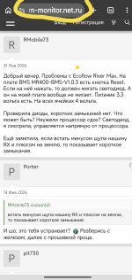

До речі, Porter чи Porterlv, закінчуйте консультувати русаків з приводу ремонту зарядних станцій ,що використовуються для вбивства українців. Наші хлопці гинуть захищаючи Україну від цієї нечисті.
