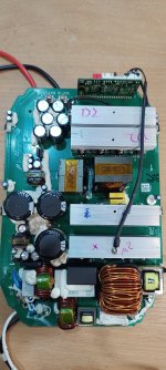

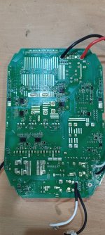

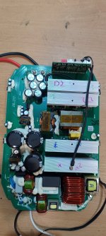

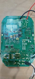

Інформація Ecoflow Delta 1 (EF3 Pro) версію USA переробив на 230V
356 569

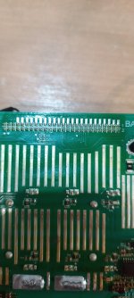

Вітаю, друзі! Для того, щоб навчити Ecoflow Delta першого покоління для американського ринку працювати з нашою мережею 230В потрібно перемотати трансформатор і два дроселі. Випаяти конденсатор С29. Випаяти резистори: R38, R134(біля місця пайки субмодуля з процесором), R4 і R27. Поміняти високовольтні конденсатори 470мкФ 450В на 330мкФ 500В, бо напруга на них піднімається до 460В (в режимі USA- 200В).
Обмоточні данні версії 120В: дросель L2 низькочастотний має 60 вит. моножилою 2 мм, індуктивність 900 мкГн; дросель L5 - 16 вит. намотаний літцендратом, загальна товщина 3 мм (жили не рахував), індуктивність наміряв 16мкГн; первинна обмотка трансформатора має 4вит, вторинна- 18 вит. літцендратом 1,8 мм, 260мкГн.
Обмоточні данні версії 230В: дросель L2 низькочастотний має 94вит. ( просто домотав моножилою 1,5мм 34вит.), 2,1 мГн; L5 - 28 вит. намотаний літцендратом, загальна товщина 2 мм, індуктивність 50мкГн; первинна обмотка трансформатора має 4вит, вторинна- 30 вит. літцендратом 1,2 мм, 710мкГн.
Обмоточний провід брав із блоків живлення від старих LCD і плазмових телевізорів. Довелося ще прошити процик інвертора, бо його прошивка не розуміла режим 230В, видавав помилку. Брав звідси прошивку: https://gsm.in.ua/threads/proshivka-dlja-ecoflow-delta-ef3-pro.1270/. Ця прошивка відпрацьовує режими і 230 і 120В.
