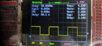

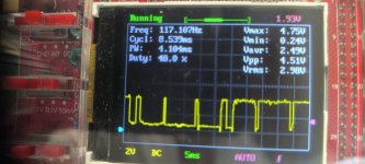

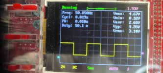

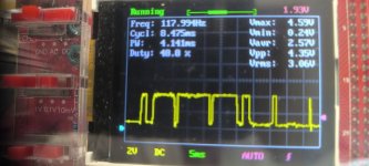

Вітаю, при відновленні станції виявилась проблема нагрівання одної пари IGBT.
При замірах сигналів на Gate (XNF20N60T) на одну пару приходять меандри 50 Гц, на другу пару якійсь мусор і ця пара гріється.
По доріжкам вийшов через конвертор рівнів U5 (ACT08) на 34,41 ногу мікроконтроллера APM32F030R8T6.
На цих ногах (34,41) імпульси випадккові, а на ногах 35,45 меандри 50 Гц.
Питаю, що робити на Вашу думку, прошивка чи скоріш пошкодження проца?
Бо не розумію як він міг пошкодитись, до силових елементів стоїть конвертор рівнів U5 (ACT08) плюс драйвера NSI6801 і вони всі цілі.
P.S. Батарея працює, морда працює, станція оновлена до останніх прошивок. Додаток не показує проблем. Злив прошивку з контроллера через ST-Link.

Чи маєте ви розуміння що і чому має бути на тій парі, що гріється? І чому меандер 50 Гц тільки на одній парі?
356 569
На цій парі має бути ШІМ і вони дійсно трохи більше будуть нагріватися за моїми спостереженнями, але коли транзистори на одному тепловідводі то це не помітно. Яка температура нагріву? Транзистори не підробка попалися? Зробіть фото осцилограм.

Доброго ранку, як по мені, то для генерації 50Гц сінуса IGBT повинні переключаються попарно міняя полярність напруги на дроселі. Можливо помиляюсь.
Незрозуміло, чого вони працюють при зарядці, при виключеному AC виході?
Додаю осцилограми.
Доброго, всі транзистори замінив на одну партію, бо два були випалені. Підставляв два старих , картина та-ж. То на робочих схемах так і повинно бути? Бо нема можливості глянути но робочу залізяку.

Доброго ранку. У EB3A вихідний Н-мост досить гарячий в роботі. І трансформатор сильно гріється. Навіть чути характерний запах обмотки під час зарядки. Поміряйте температуру транзисторів.
Я в EB3A роблю модернізацію термосенсора, ставлю додатковий резистор, щоб вентилятор раніше вмикався, і станція не так "шкварчить". Працює добре і довго.
Думаю у Вас осцилограми в нормі.
Так, Ви помиляєтесь. Одна пера перемикає полявність а друга нарізає синусоїду. Ви ж бачите дугу напруги, котра стартує з нуля, росте і знову через нуль у відємну напругу по тій самій схемі.
На транзисторах то у вас постійно та сама напруга ДЦ. Ото, друга пара зміною шпаруватості включення фооромує знміну напруги (синус).
Зарядка працює реверсом. Вихідний міст як випрямляч чи синхронний випрямляч і ШІМ на трансформатор.
При перегріві станція впаде в аварію. Якщо цього нема - не заваджайте техніці працювати.
В той же час, звідки зняті осцилограми??? Амплітуда 4,75 Вольт замала для гейтів. Що ви нам показуєте і звідки? :(
Даруйте, вам зашліпило? Вище розписав... Схемка є - загугліть собі "How H-bridge work"
СергійБонд
7 0
Дякую, підтягну цю тему. По напрузі, міряв на роз'ємі між основною та платою з контролером. Це вихід з ACТ08 . Живиться від 5 вольт.
