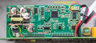

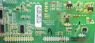

Шановні колеги, добрий день!
Зарядна станція Bluetti EB3A. Клієнт скаржиться, що періодично несправність проявляється так: станція вмикається, але не реагує на натискання кнопок DC і AC, екран світить 15 сек і вимикається. На вертикальній платі інвертора є своє внутрішнє джерело живлення, яке формує +15В, +12В і через два лінійні стабілізатори +5В і +3,3В. Усе це запускається під час подачі напруги АКБ на один із пінів (позначив на картинці). Прошу підказати два питання.

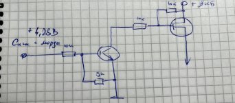

1. Напруга з АКБ на плату управління інвертора надходить через польовий транзистор, який керується з лицьової панелі. На справній станції, якщо натиснути одноразово на будь-яку кнопку, засвітиться індикатор, водночас напруга з АКБ надійде на плату керування інвертором і там з'являться всі напруги, про які писав вище. Якщо більше нічого не натискати, екран згасне через 15 секунд і напругу АКБ буде знято з плати управління... А у моему випадку навіть після того, як індикатор згас, у мене не знімається напруга АКБ і всі живлення присутні (15В, 12В, 5В, 3,3В)... До телефону підключав, усі оновлення встановив. Питання в тому, чому з лицьової панелі не знімається сигнал керування на інвертор?
2.Резистори 200 Ом у ланцюзі плавної зарядки. Яка причина їх вигоряння при справних реле? Занадто мала потужність? У Ecoflow в аналогічному ланцюгу стоїть резистор потужністю 7Вт
Дякую!!

По первому вопросу. Оказался пробит биполярный транзистор в цепи управления. После замены все ок.
По второму. Выгоревшие СМД резисторы заменил проволочными. Реле проверял под нагрузкой, исправны
