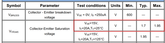

Доречі, невже так складно дати 1-5а на к-е з одного лабораторника, 10в на затвор з другого (та хоч з сівшої крони від тестера) та поміряти падіння к-е в відкритому стані звичайним мультиметром та порівняти з даташитом?
Якщо то якийсь всратий перемаркований мосфет, а не IGBT - теж стане одразу видно.

провів тести. 15В 15А на К-Е. падіння +-1,39в (по даташит 15в/20а 1,7-1,9в).
то ж, нажаль, проблема не в транзюках.
