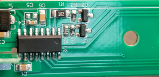

Привіт. Допоможіть, будь ласка, впізнати 16-вивідну SMD мікросхему контролера U2 в лампі LED Desk Lamp 3016614.
Проблема виникла після підключення невідповідного блока живлення. У результаті згорів стабілізатор 78L05, а також вийшов з ладу контролер — зараз по живленню коротке замиканн
Не можу визначити, що це за мікросхема, оскільки маркування на корпусі відсутнє. Лише зі зворотного боку є напис «2405».
Маркування плати:
MK24-TD HX-03
На платі також встановлені два SMD MOSFET транзистори A09T.
У лампи 4 сенсорні кнопки керування та регулювання яскравості/режимів.
Можливо, хтось уже стикався з такою платою або знає, що це за контролер?
Як варіант, розглядаю можливість закоротити транзистори, щоб світлодіоди просто світили постійно без регулювання яскравості. Можливо, підкажете, як це краще реалізувати?

Ростю, хто включення малювати буде? :( А як змалюєте - пробуйте IS31SE510 натягувати. Або CY8CMBR3110 чи VK36N4D.

Не підходять.
Це повноцінний контролер "multi-level led lamp controller" який має різні режими та два канали. (тепле світло та холодне, рівні яскравості)
PinФункція
1-2outputs на MOSFET
13-16touch inputs
  • 4 touch inputs,
  • 1 status LED output,
Купив таку готову плату.
