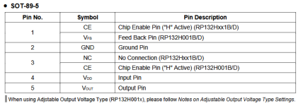

Гаразд, давайте спробую Це зробити замісь вас... Не тому, що мені то треба а лиш показати, що то можливо, якщо викориистовувати голову за призначенням. :)
По фотографії можна попробувати ВГАДАТИ, що воно за розміром як SOT-89 але має 6 лап. Якби вам хватило розуму вказати розпіновку, то ми би вже знали, що дві центральні ноги є однією.
Корпусу SOT-89-6 не існує. Але є SOT-89-5 (якраз одна спільна нога по центру). Би вам хватило... Але на фото видно, що по першій нозі дільник і вуаля! Ми уже знаємо, що шукаємо
LDO регульований стабілізатор в кузові SOT-89-5. З розпінокою (би вам хватило... :( ), бум вгадувати по фото...
1 - Adj
2 - GND
3,4 (разом) і 5 - вхід і вихід (би вам хватило вказати...)
Тепер вгадуємо маркування по фото... Ви людського не зробили. Вижимаю, з чого є... :( Звідси
C00
B1W (останній символ під питанням)
Йдемо в гуглю з запитом "ADJ LDO SOT89-5 topmark C00 B1W" Приходить розуміння, що то щось від RICOH. Знаходимо щось схоже (R1173H001x)) і приміряємо (розпіновку, корпус ітд).

Маючи розуміння про алгоритм маркування значущі (C00B) і не дуже символи, виробника ітд дотискаємо гуглю до нашого RP132H001B:

Ви не надали інформації, я показав як то робиться. Тільки не думайте що для вас показав.
А ще ви, мабуть, дурак... Розпіновка сходиться:

Про перше, я вам не тикав. По друге, стояло питання:
Може хто знаходив що там стоїть за звір?
Я знайшов, там стоїть RP132H001B. Але так виглядає, що вас то не влаштовує. Але то не моя проблема. Купіть собі якісь таблетки, чи шо... :)
