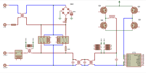

Візуально все ціле, транзистори всі теж ок, але на вхід 220 нема реакції, вихід теж пустий мигає 60 герц на дисплеї, під реле ry2 вигоріла доріжка що пірнає в колодязь на іншу сторону плати і далі не знаю куди йде, доріжку відновив перемичкою та нічого не змінилось, куди взагалі може розходитись вихідне 220 й куди не доходе хоч мало б дайте пораду?

Від інвертора через реле байпасу на вхід .
Також MCU моніторить напругу L N на виході через обмежувальні резистори... якось так.

Бачив схожу тему, то з тієї точки дорога мала йти до сусіднього реле і до db1 але на своїй платі я цього бріджа не бачу, може десь на звороті під компаудом але в якому місці щоб все не колупати?

Якщо більш точніше то підключення має бути таке:
Вихід L підключено до однополюсного реле, яке розриває фазу перед трансформатором струму.
Після трансформатора струму фаза L розгалужується на три напрямки:
1. До реле байпасу.
2. До другого реле, підключеного через резистор 100 Ω
(далі називатиму його «реле плавної зарядки конденсатора»).
3. До дроселя, що використовується для фільтрації електромагнітних перешкод.
Вихід N також розгалуджується на 3 напрямки
-до реле байпасу
-до «реле плавної зарядки конденсатора».
-до дроселя "фільтра"
Обидва реле (байпасу та зарядне) увімкнені паралельно, але одне з них має в колі фазового проводу резистор 100 Ω.
Така схема мабуть реалізує плавну зарядку конденсатора, коли Delta працює в режимі інвертора.
спочатку вмикається реле з резистором, що обмежує пусковий струм, а після заряджання конденсатора вмикається друге реле, яке підключає лінію напряму — без резистора.

Ці напрямки відновив та запуску від вхідної 220 все рівно немає, релюхи не клацають екран чорний

Ех вже склав щоб віддати, плата доречі mr330-psdr-v1.0.8 не став колупати на ній весь компаунд та де вони втулили db1 так і не знайшов
Переглянути вкладення 4498
Якщо в кого є можливість перевірити послідовність включення реле в режимі інвертора, і в режимі роботи від мережі.
А звідки доречі ця схема?
