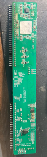

Станція заряджає напругою 28,2в (LFP 8s3p) і струмом 30А.
Все було б непогано, але інші такі станції (в руках було вже більше 30шт) роблять це із 29,2в/45А
І якщо на струм можна не звертати уваги (ну таке, трохи довше заряджає, замовникам зазвичай начхати),
то з напругою реально трабл:
1. БМС не бачить напруги яка в неї повязана зі 100% заряду (за допомогою ЛБЖ вона була знайдена, це 28,6в)
2. БМС не сповіщає центральний контролер (на морді) про те, що АКБ повний
3. % заряду на морді ніколи не підіймається до 100% (93-98% в залежності від навантаження при розряді)
А ось на це замовники звертають увагу і задають питання, на які відповіді немає ))
я заморочився, взяв у знайомого таку саме станцію (добре що зара світло не вимикають)
Перевірив все що повязано з виміром вихідної DC напруги/струму. все співпадає до 0,001
Дойшло до того, що тупо міняв вузли між станціями
Ітого: проблема в прошивці контролера, який керує низькою частиною
TMS320F28034
намагаюсь з офф. ділера витягнути прошивку та інструкцію як саме її шити (але на це не дуже полягаюсь)
Ось ми і дойшли до суті.
Є можливість витягнути прошивку з нормальної станції і запхати її в багнуту?
Сам ніколи таке не робив.
