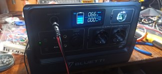

В ремонті Bluetti EB70.
під час роботи від батареї пристрій не показує рівень заряду - індикація відображає порожню батарею, хоча реальна напруга на АКБ становить 23 В.
Станція працює нормально, без помилок, навантаження тримає. Якщо підключити зарядний пристрій на екрані заповнюється шкала індикації
але як тільки відключити знов показує пусту батарею.
Для зручності діагностики розкидав блоки на столі та підключив до лабораторного блока живлення.
Замість штатного сигнального шлейфу від БМС встановив саморобний конектор:
До 1-го і 2-го виводів підключив резистор 10 кОм як заміну NTC-датчика.
3-й і 4-й виводи під’єднав паралельно до «плюса» і «мінуса» ЛБЖ
Станція без проблем і помилок вмикається працює з таким підключенням
Пробував змінювати напругу ЛБЖ у діапазоні 20–24 В, але рівень індикації все одно не змінюється.

20251127 173657
20251127 191939
oversize
170 120

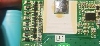

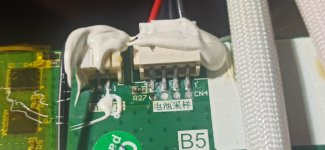

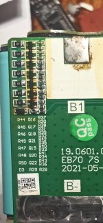

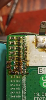

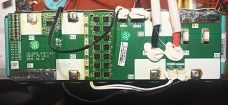

Прийшла станція втоплена. Помив, пропаяв, щось замінив погнивше на морді і інверторі. Не вмикалась. БМС мовчить. Розібрав передивився. Пошкоджений вузол( згнив) в обвязці U1 на БМС (фото). Згорівший нульвик R27.
Пошкодженийшлейф дисплея-не показувала навіть батаре( це вже після відновлення бмс виявилось).
Що хотів сказати основне. Вчудив херню- горіло людям. Замість 1206 100Ом
Вліпив 1206 120 Ом.
Пройшов місяць. Зараз скаржаться на вимкнення при 5% і заряд до 80.
Просив розрядити зарядити- не допомогло. Звичайно може в чомусь іншому ще проблема, та поки так. Як виправлю косяк і протестую- відпишу- може комусь допоможе
буквально на днях я виклав схему на цю бмс , шукайте в пошуку
там в описі до схеми також розповідав про цей нульовик.
перевірте комірки по напрузі і внутрішньому опору
