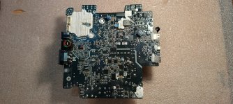

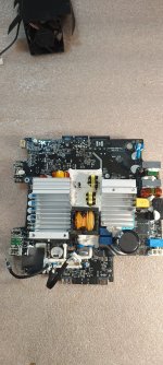

Вітаю, друзі. Не можу розібратися з переробкою EcoFlow RIVER 3 Plus. Дільники по виходу AC підбирав, але наруга більше 150В не піднімається і станція пише помилку. В режимі USA наруга на високовольтній DC шині 400в. Підняв напругу до 510в. На виході AC стала 190В без помилок працює. Вище DC піднімати не можна. Маю думку, що режим 230В задається іншою прошивкою. Опційні резистори не знайшов. Сфоткайте хто зможе будь ласка плату у гарній якості з обох боків. І шукаю прошивку європейської версії процика інвертора GD32F303RCT6A.
Успішно навчив станцію працювати з нашою мережею. Щиро дякую arhimag777 за прошивку. Питання закрите.

Зробіть будь ласка фото плати з обох сторін в гарній якості. Щиро дякую!
Прошив останню U600 яку Ви скинули. На виході маю 230в.

Сделайте пожалуйста фото платы с обеих сторон в хорошем качестве. Спасибо большое!
Прошил последнюю U600, которую Вы сбросили. На выходе имею 230в.
Завтра сделаю, уже домой ущел.
